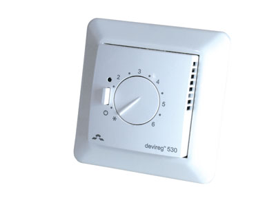

Серия электронных терморегуляторов Devireg™ 530 применяются для систем комфортного подогрева поверхности или для систем полного отопления помещений.
Серия представлена тремя моделями:
Devireg™ 530 для систем комфортного подогрева пола с датчиком температуры пола на проводе;
Devireg™ 531 для систем полного отопления со встроенным датчиком температуры воздуха;
Devireg™ 532 для систем полного отопления со встроенным датчиком температуры воздуха и датчиком ограничения температуры пола/стяжки на проводе.
Преимущества
Двухполярный выключатель питания
Низкое энергопотребление в режиме ожидания
Контроль исправности датчика
Установка на стену в монтажную коробку
Технические характеристики
напряжение питания ~230 B + 10% / -20%, 50 Гц
активная нагрузка, макс. 15 А, 230 В, 3450 Вт
индуктивная нагрузка 1 А, 250 В, cos/ = 0,3
переключатель нагрузки NO, двухконтактное реле
гистерезис 0,2°С
индикатор светодиод зеленый/красный
рабочая температура -10°С . +30°C
тип рамки ELKO
размеры 85 х 85 х 47 мм
класс защиты IP31
сертифицирован УкрСЕПРО, ГОСТ Р, DEMKO, CE
